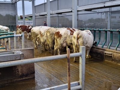

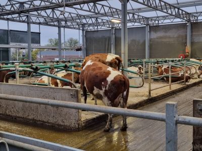

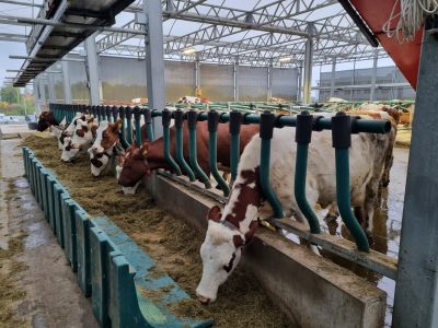

Ben er vorig jaar een keer geweest toen was het wel netjes

@Grasbaal De eerste foto vind jij "netjes" ?
Grasbaal
@jg boxen, voergang en loopgangen waren netjes. Denk alleen dat de stal gebouwd is voor grotere koeien en niet voor de kleine MRY koetjes die er toen liepen

@Grasbaal boxbreedte is interessant wanneer je niet op kostprijs hoeft te letten
Noorderling
@Arnold1988 ligbox is niet gelijk aan ligplaats.
Noorderling
@Grasbaal er is meer aan de hand.
Op laatste foto glanzen de koeien.
Op de FF zitten ze ruig en dof in het haar, op bovenste foto bovenste koe ingevallen.
Vieze koeien is ook deels voeding, dunne mest smeert, als een koe zich goed voelt schijten ze niet liggend. Dan is er nog wel wat te halen.
hans1980
@Noorderling en nogwat deze zeer flexibele boxen gaan koeien scheef liggen of veels te ver door zeer flexibele schoftboom
+1
Noorderling
@hans1980 koeien gaan pas scheef liggen bij te weinig lengte en kopruimte of als ze kreupel zijn. Dat versterkt elkaar dan ook nog weer.

@Grasbaal netjes? Ik vind de koeien op die fotos er anders enorm smerig uitzien

@Grasbaal vind er aan de koeien niks netjes aan.
cs-agrar
@Grasbaal vindt die koeien dr niet uitzien, smeerlappen, lijkt meer op 1x per (2) dagen boxen uitschrapen en amper strooisel

Foto’s laten prima zien hoe het normaal op de boot is
Waarom zijn de koeien vies en de boxen schoon?
Boxen liggen een stuk hoger
Insleep stront valt dan mee
Kan maar 1 ding beteken: normaal is het een grote bende en wanneer de fotograaf komt gaat de boer fff boxen strooien
Henry1
@Arnold1988 ik denk dat dat wel meevalt. Ik denk dat het komt door dichte vloer en de staart daar in ligt.
hans1980
@Henry1 3e foto kijk hoever koe in box staat
Henry1
@hans1980 als dat net die koe is, dan lijkt me het niet bijzonder maar moet niet structureel zijn.
Maar ik twijfel ook even aan wat ik dacht. Wat als de vloer het probleem was zou de staart en daardoor de rug viezer zijn denk ik. Maar dat het niet is zoals het hoort mag duidelijk zijn.
